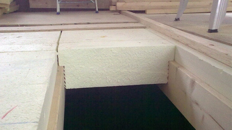

Tuulettuvaan alapohjaan suunniteltu eriste, Finnfoam FI tai FL-K600/ 210 mm, asentuu paikoilleen helposti ja jämäkästi sekä sallii päällä kulkemisen välittömästi. Samalla työmaan turvallisuus lisääntyy, kun koolauksilla hyppely voidaan unohtaa. Levyjen päissä olevat päätypontit sitovat levyt tiiviisti toisiinsa, joten levyt eivät pääse liikkumaan pois paikoiltaan. Levyä on helppo työstää käsi-, puukko- tai moottorisahalla. Finnfoam eristeen asennus muistuttaa parketin asentamista siinä, että uuden koolausvälin asennus aloitetaan aina edellisestä rivistä poisleikatulla palalla. Näin saumakohdat limittyvät eikä hukkaa juuri synny.

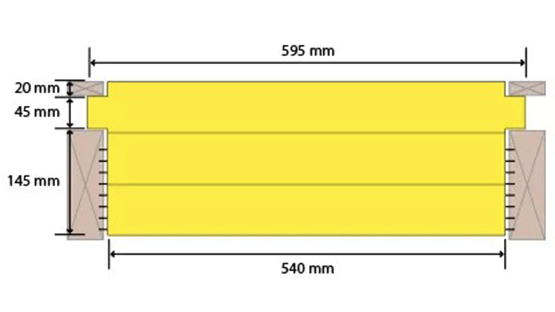

Rossipohjaeriste itsessään asennetaan sisäpuolelta käsin koolausten väliin. Eristeessä olevien olkkausten sekä siivekkeiden ansiosta levy sallii -10… +10 mm heiton koolausjaossa, mutta eriste on suunniteltu K600 jaolle jossa optimaalinen vasojen välinen vapaatila on 550 mm. Koska eriste on itsessään tiivis, et tarvitse alapohjaan erillistä tuulensuojaa tai höyrynsulkua. Yhdellä työvaiheella on mahdollista saada aikaan koko tuulettuvaan alapohjaan tarvittava lämmöneristys, tuulensuoja, höyrynsulku ja valumuotti ajallisesti vain muutamassa minuutissa.
Saumojen eristys tehdään levyjen asennuksen jälkeen käyttäen elastista eli joustavaa PU-saumavaahtoa. Lopullinen kiinnitys tapahtuu puulistoilla, jotka ruuvataan lattiavasoihin kiinni, jolloin käytettävä eristetyyppi on FL-K600/ 210 mm. Jos päälle valetaan betonilattia puristaa betonin paino eristeet kiinni vasoihin eikä muuta kiinnitystä tarvita ja käytettävä eristetyyppi on FI-K600/ 210 mm.
Rossipohjaeristettä on saatavilla useaa eri vahvuutta: 210, 250 ja 370 mm. Se, miten oikea eristepaksuus valitaan tehdään halutun U-arvon mukaan.
