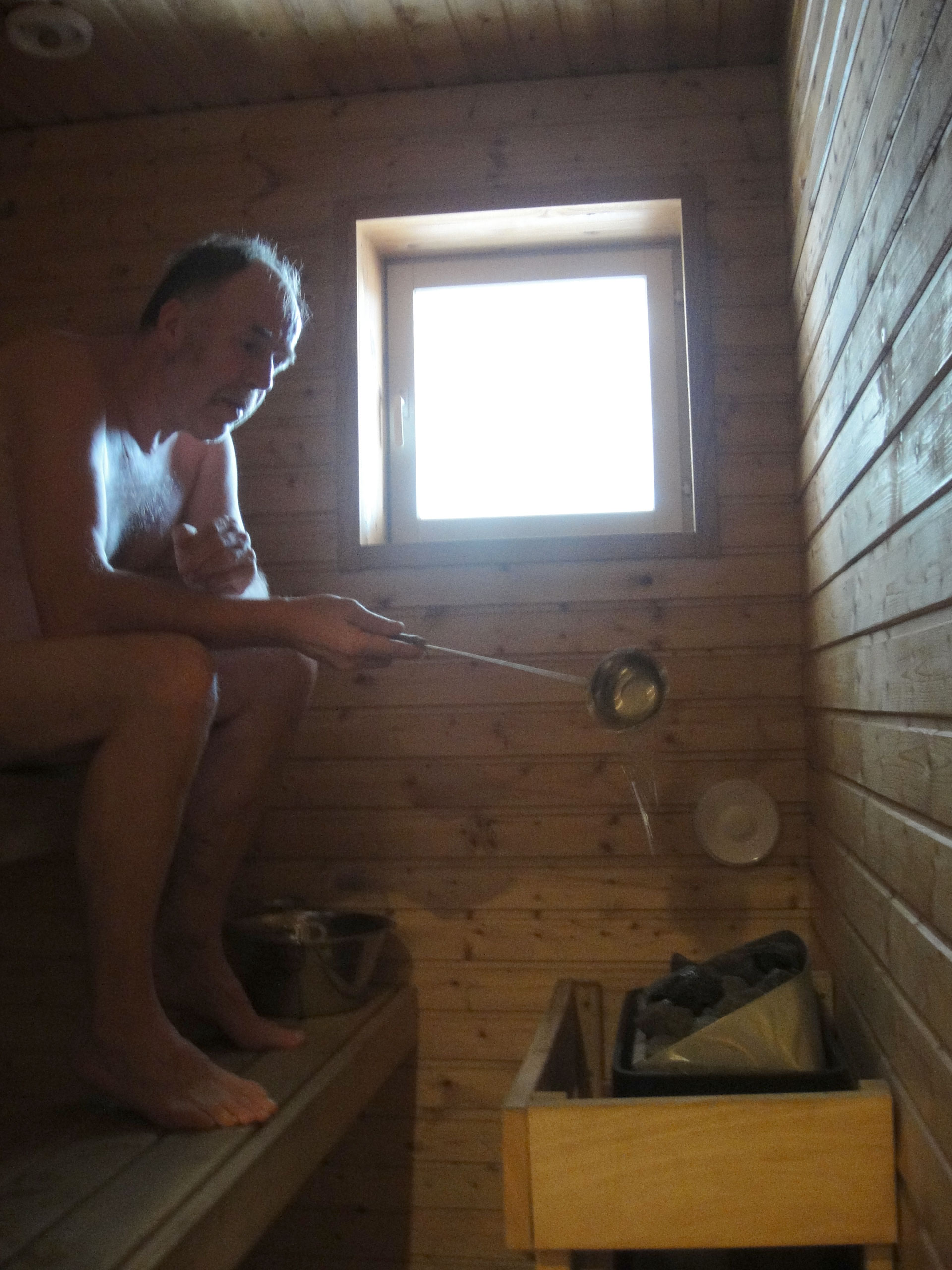

Oikea paikka korvausilmaventtiilille on n. 40 – 50 cm kiukaan kivipinnan yläpuolella, kiukaan takana tai sivulla. Näin otettaessa löylyä mukaan ehtii happipitoista ja raikasta ulkoilmaa.

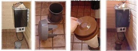

Ennen korvausilmaventtiili sijoitettiin usein alas, jopa lattiatasolle. Ajatuksena oli tuottaa riittävästi ilmaa puukiukaalle, joita kiukaat pääasiassa olivat. Tämä tapa kylmettää suotta lattian ja etenkin talviaikaan lisää lämmitystarvetta lattialämmitteisessä tilassa.
Poistoilmaventtiilin oikea paikka on mahdollisimman kaukana korvausilmaventtiilistä, kuitenkin niin ettei kylpijälle aiheudu vedontunnetta.
Valitettavan usein saunaan on valittu korvausilmaventtiiliksi aivan tavallinen lautasventtiili, jota ei edes vaivauduta avaamaan saunottaessa tai se suljetaan, kun löylyt on otettu. Näin toimittaessa saunan kuivuminen hidastuu ja pahimmassa tapauksessa saunaan alkaa muodostua tunkkainen haju.

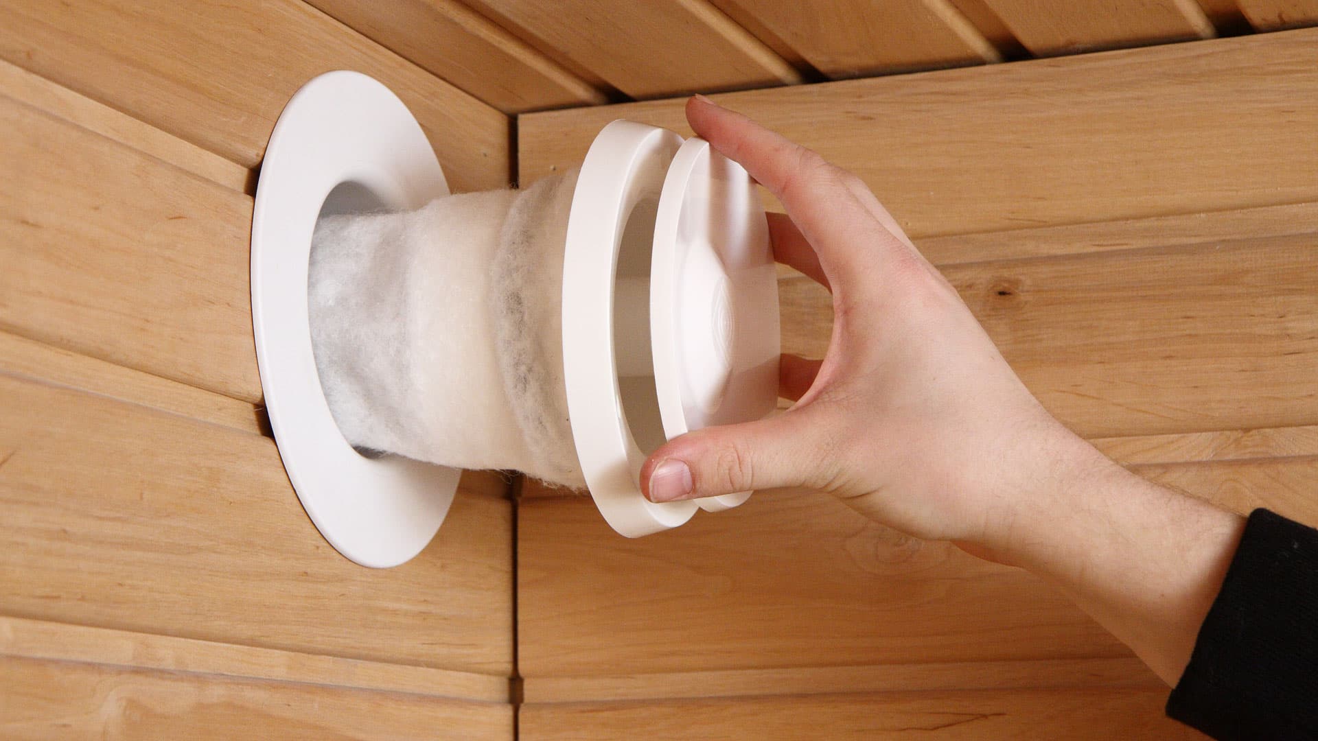

<p data-block-key="p9s1y">Saunan vanhan korvausilmaventtiilin vaihto käy helposti (malli VT-100 / S-100).</p>
