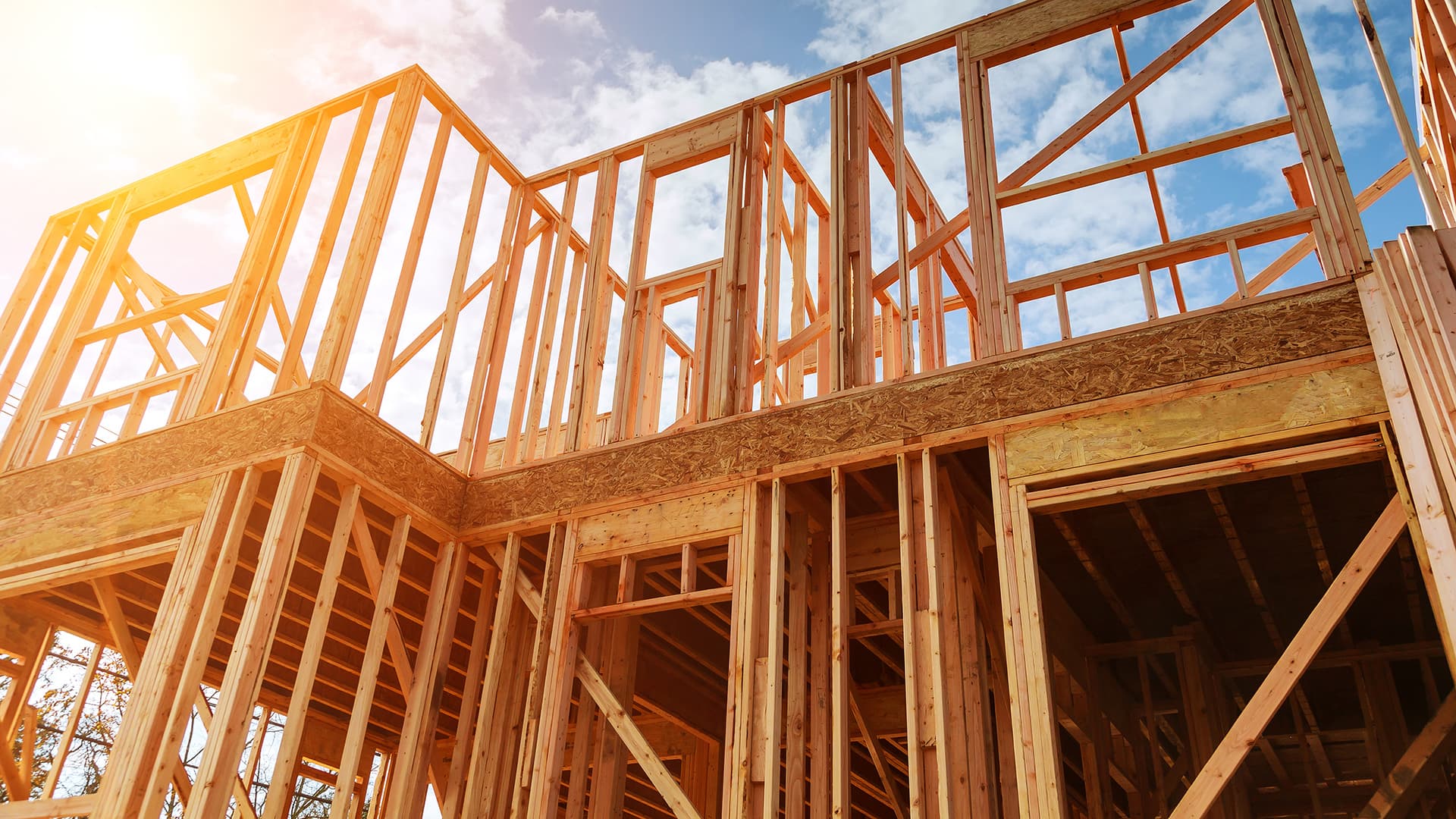

<p data-block-key="3x98x">Rakentamisoikeus tontilla määrittää, kuinka paljon ja millaista rakennusta tontille voidaan rakentaa asemakaavan mukaisesti.</p>

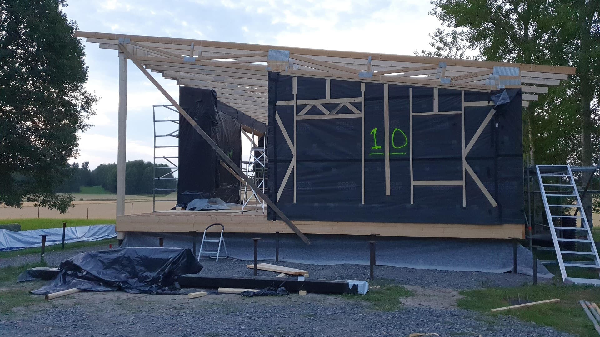

<p data-block-key="nuf1f">Naapurien kuuleminen on osa rakentamislupaprosessia ja varmistaa, että hankkeen vaikutukset tontin rajojen yli arvioidaan ennen luvan myöntämistä.</p>

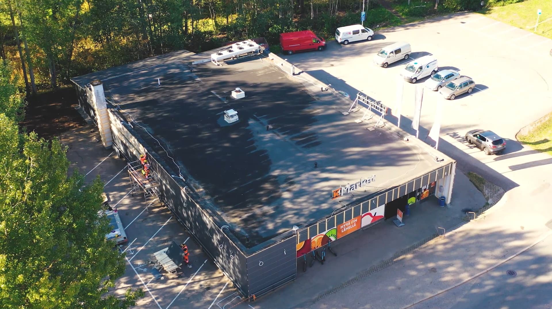

<p data-block-key="nuf1f">Rakennuspaikan sijainti, kaava ja määräykset vaikuttavat siihen, saako tontille rakentaa suunnitellun rakennuksen. (Kuva Sari Nieminen)</p>
