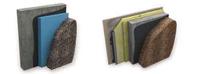

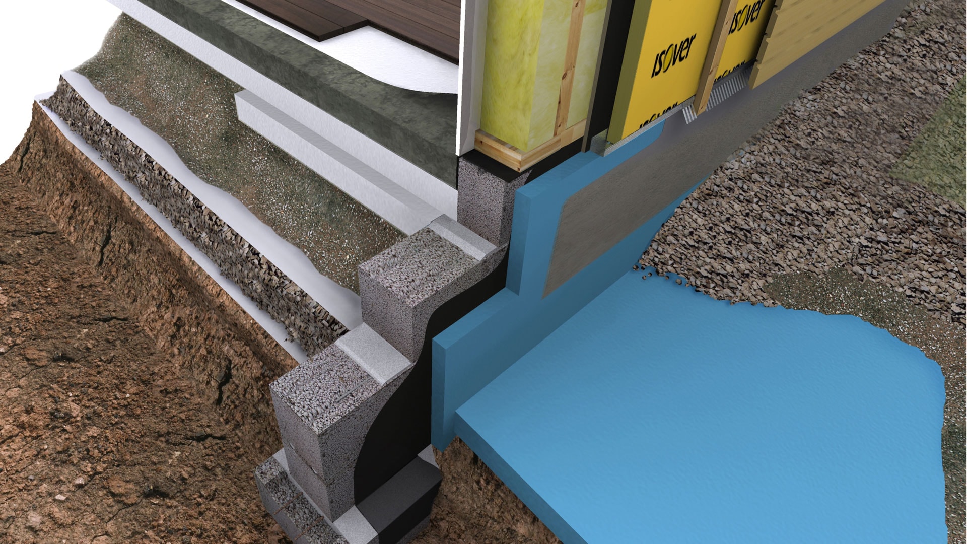

Sokkelin lisäeristäminen:
  • Vanha sokkeli
  • Lämmöneristys
  • Sokkelipinnoite, esim. rouhepinnoitus
  • Routaeriste, joka estää maan routimisen aiheuttamat vauriot.

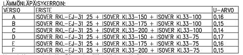

Routaeristeen tarve ja paksuus arvioidaan lämpö- ja routasuojauksen vaatimusten mukaan.

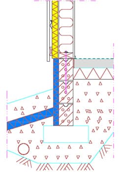

Sokkelin ja ulkoseinän eristys
Rakenne ulkoa sisäänpäin:
Uusi rakenne:
Sokkelipinnoitteena esim. rouhepinnoitus
lämmöneriste
Vanha rakenne:
Vanha sokkeli
Routaeristeenä
Eristyskerroksen paksuus tulee mitoittaa siten, että rakenteen U-arvo täyttää RakMK:n vaatimukset, ottaen huomioon paikalliset olosuhteet ja rakennuksen vaatimustaso.

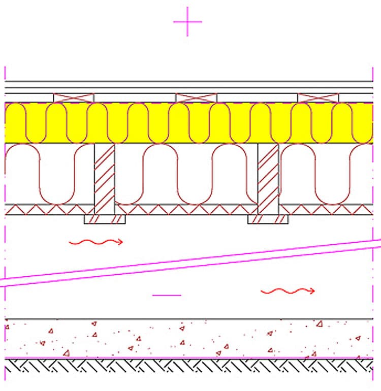

Vanha rossipohja, lisäeristys yläpuolelle
Rakenne ylhäältä alas
Uusi rakenne:
  • Pintamateriaali tai käsittely
  • 2x15 mm lattiakipsilevy, levysaumat limitetään
  • 22 mm Harvalaudoitus väh. 22x100 mm k300, höyrynsulku
  • 100 mm Koolaus 48x100 mm k600 eriste
  • Vanha kantava rakenne k400 + uudet eristeet
    • tuulensuojaeriste
  • Lämmöneristeiden kannatuslauta
  • Tuuletettu ryömintätila
Vanha rossipohja, lisäeristys: työohje
Lattiarakenne avataan yläpuolelta, vanhat kerrokset poistetaan tarvittaessa ja lisätään:
  1. Poista vanhat lattialaudat ja harvalaudoitukset.
  2. Poista mahdollinen vanha höyrynsulkumuovi.
  3. Asenna uudet koolaukset ja uusi eriste.
  4. Asenna uusi höyrynsulku, saumat limittäen ja teipaten.
  5. Asenna harvalaudoitus ja uudet lattiakipsilevyt tai muu lattiamateriaali.

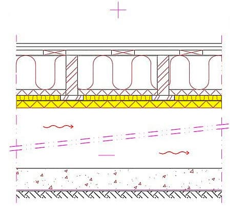

Vanhan rossipohjan alapuolinen eristäminen (rakenne ylhäältä alas)
Joissain tapauksissa eristystä voidaan lisätä myös alapohjan alapuolelta ryömintätilasta käsin. Tällöin on erityisen tärkeää:
  • Säilyttää ryömintätilan tuuletus
  • Suojata eriste tuulelta
  • Varmistaa rakenteen kosteustekninen toimivuus
Uusi rakenne:
  • Pintamateriaali ja/tai -käsittely
  • Lattialevy
  • Harvalaudoitus
  • Höyrynsulku
  • Kantava rakenne
  • Lämmöneriste
  • Lämmöneriste/tuulensuojalevy
  • eristematto 30 mm
  • Tuulensuojavilla 50 mm
