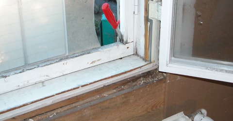

Lahonneet ikkunat on vaihdettava heti.

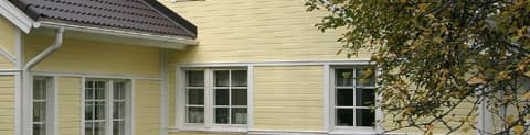

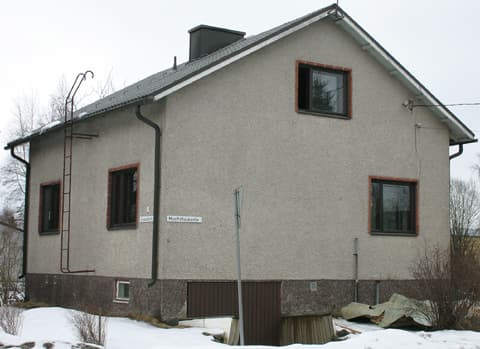

Taloon valittavien uusien ikkunoiden tulisi aina noudattaa talon alkuperäistä ilmettä. Ikävintä onkin nähdä esimerkiksi vanha rintamamiestalo, johon on uusittu ikkunat "kerrostaloikkunoilla" eli yksi iso ikkuna ja sen vieressä metalliritiläinen tuuletusluukku.
Ikkunoiden vaihdon yhteydessä tulisi myös miettiä talon ilmanvaihtoa. Kun taloa tiivistetään, ei aiemmin toiminut "luonnollinen" vuotoilman aikaansaama ilmanvaihto enää toimi. Ts. valitaanko raitisilmaventtiilein varustellut ikkunat vai hoidetaanko raitisilman saanti venttiilein.
Julkisivuremontin yhteydessä vaihdettavat ikkunat ja ulko-ovet maksavat noin 6.000 euroa.

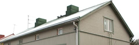

Vesikatosta puuttuu yleensä aluskate ja tuuletus. Erillistä aluskatetta suositellaan kaikille katteille yhtenäistä huopakatetta lukuun ottamatta. Aluskate on tehtävä yhtenäiseksi eikä siihen saa jäädä reikiä. Aluskate on limitettävä valmistajan ohjeen mukaan. Erityistä huomiota on kiinnitettävä läpivientien tiivistämiseen. Savuhormit ja ilmastointiputket on tiivistettävä hyvin aluskatteeseen kiinni.
Yksikerroksisissa harjakatoissa tuuletus saadaan toteutettua melko helposti, jos ei tehdä lappeen suuntaisia sisäkattoja. Näissäkin tapauksissa räystäsrakenteisiin on kiinnitettävä erityistä huomiota. Tuuletuksen pitää päästä toimimaan esteettä räystäältä. Joissakin tapauksissa ongelman tuottaa eristevillan ja katon välinen tuuletusraon korkeus. Nyrkkisääntönä on, että vinojen sisäkattojen osalta eristeen ja katteen välissä tulee ilmaraon suuruuden olla vähintään 1 cm/m. Eli esimerkiksi 5 metrin lappeen osalla minimivaatimus on 5 cm ilmarako ja villarakenteissa tuon raon olisi hyvä olla minimissään 10 cm.
Vesikattoa uusittaessa tulee huomioida myös mahdollisen ulkopuolisen lisälämmöneristyksen aiheuttama räystäsrakenteiden levennystarve. Vesikaton (100 m²) ja sadevesijärjestelmän vaihto uuteen sekä räystäsrakenteiden levennys on noin 8.000 euroa.

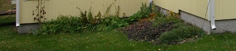

<p data-block-key="dzdvu">Sadevedet on johdatettava pois perustuksen vierestä. Sokkelin vieressä on oltava 50 cm soraa, jonka jälkeen voi istuttaa kasveja. Isommat puut, joiden juuret voivat vahingoittaa sokkelia, istutetaan vähintään parin metrin päähän sokkelista.</p>
