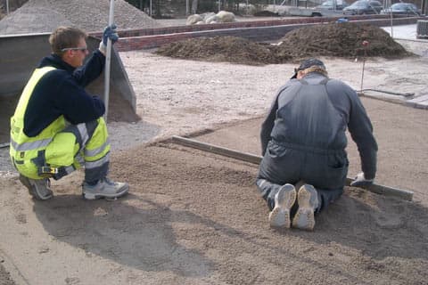

Ennen kivien latomisen aloittamista kantavan kerroksen päälle levitetään 2 - 3 sentin tasavahvuinen asennushiekkakerros hienosta hiekasta tai kivituhkasta. Raekoko voi olla esimerkiksi 0-8 mm. Betonikivet tehdään puristamalla eli ne eivät ole välttämättä tismalleen yhtä paksuja, vaan niissä saattaa olla kolmen millimetrin eroja. Asennushiekka tasaa näitä eroja ja sitoo kivet paikalleen.
- Pihan muodot ja kallistukset täytyy tehdä jo pohjarakenteeseen, sillä kivellä ei enää korjata niiden mahdollisia virheitä, Reijo Nieminen muistuttaa. Varsinkin kallistuksissa tulee olla tarkkana, jotta ne ovat riittävät ja ohjaavat sekä sade- että sulamisvedet haluttuun paikkaan aina rakennuksesta poispäin. Minimivaatimus on 1 %:n kallistus eli metrin matkalla maa kallistuu sentin verran. Suositeltavaa olisi kuitenkin jopa 2 %:n kallistukset.

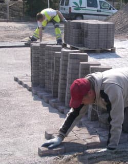

Hyvillä ohjeilla ja apuvälineillä pihakivien latominen onnistuu tavalliselta tee se itse –mieheltä ja –naiseltakin. Latominen aloitetaan kiinteästä rakenteesta ja asennus tehdään valmiin päällystepinnan päältä. Koko työn ajan on syytä käyttää apuna linjalankaa, joka varmistaa kiveyksen saumojen suoruuden. Pienikin vinouma kannattaa korjata heti.
Kivien mahdollista leikkaamista varten voi ostaa tai vuokrata tiilileikkurin tai timanttiterällä varustetun kulmahiomakoneen. Reunatuki auttaa pitämään leikatut palat paikoillaan kivetyksen reunassa.
Maahan upotettava reunatuki asennetaan paikoilleen heti ladonnan jälkeen ennen kiveyksen tärytystä. Valmis kiveys saumataan hienolla hiekalla, joka harjataan kiveyksen saumoihin. Lopuksi valmis kiveys tiivistetään vielä täryttämällä, jonka jälkeen saumoihin harjataan tarvittaessa lisää saumaushiekkaa.
