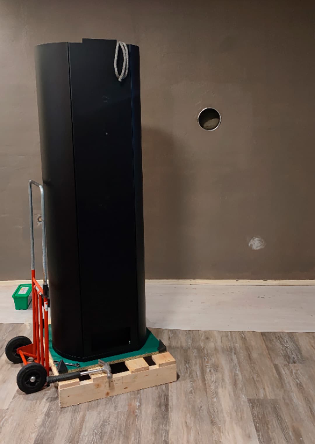

MUISTA! Tarkista aina takan suojaetäisyydet ennen takan hankkimista. Esimerkiksi kuvan mallissa suojaetäisyydet ovat: taakse 100 mm, sivulle 528 mm, kattoon 750 mm ja eteen 1200 mm.
<p data-block-key="grr0e">Kevyet takat on helppo asentaa paikoilleen. Ne eivät varaa lämpöä mutta lämmittävät tilan nopeasti. Malli: Contura 600, Nibe.</p>

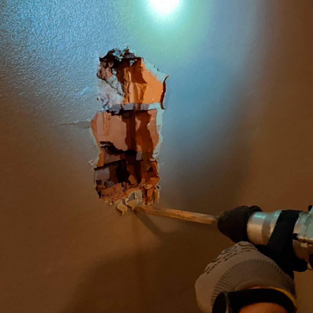

Vanha takkahormi käyttöön?
Onko kiinteistössäsi vanha hormi vailla käyttöä? Vanhan, pitkään käyttämättä olleen, hormin kunto tulee tarkistuttaa asiantuntijalla. Asiantuntijoita tällaisissa tapauksissa ovat esimerkiksi nuohooja tai palotarkastaja. Ilman tarkistusta ja nuohousta uudelleen käyttöönotettu hormi on turvallisuusriski.
<p data-block-key="tip18">Vanhan hormin uudelleen käyttöönotto.</p>
