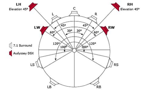

Optimaalisesti toteutettuna kaiuttimet sijoitettaisiin puolipallon muotoisesti ensin ympyrän säteellä ja sen jälkeen laajennetaisiin ylöspäin, jotta tilavaikutelma saataisiin aidoimmaksi. Käytännössä kaiuttimien sijoittelu on parhaimmillaan alla olevan kuvan mukaisesti. Siinä on esitettynä 11.1 -kanavainen kaiutinasettelu puolipallon mallisesti, jotta se selkeyttäisi sanomaa ja sen sijaintia.
<p data-block-key="sw2t3">Kuvassa on yksi kotiteatterin kaijuttimien asettelutyyli. Muista kuitenkin noudattaa kotiteatterin valmistajan ohjeita, koska ne vaihtelevat äänentoistojärjestelmien välillä.</p>
