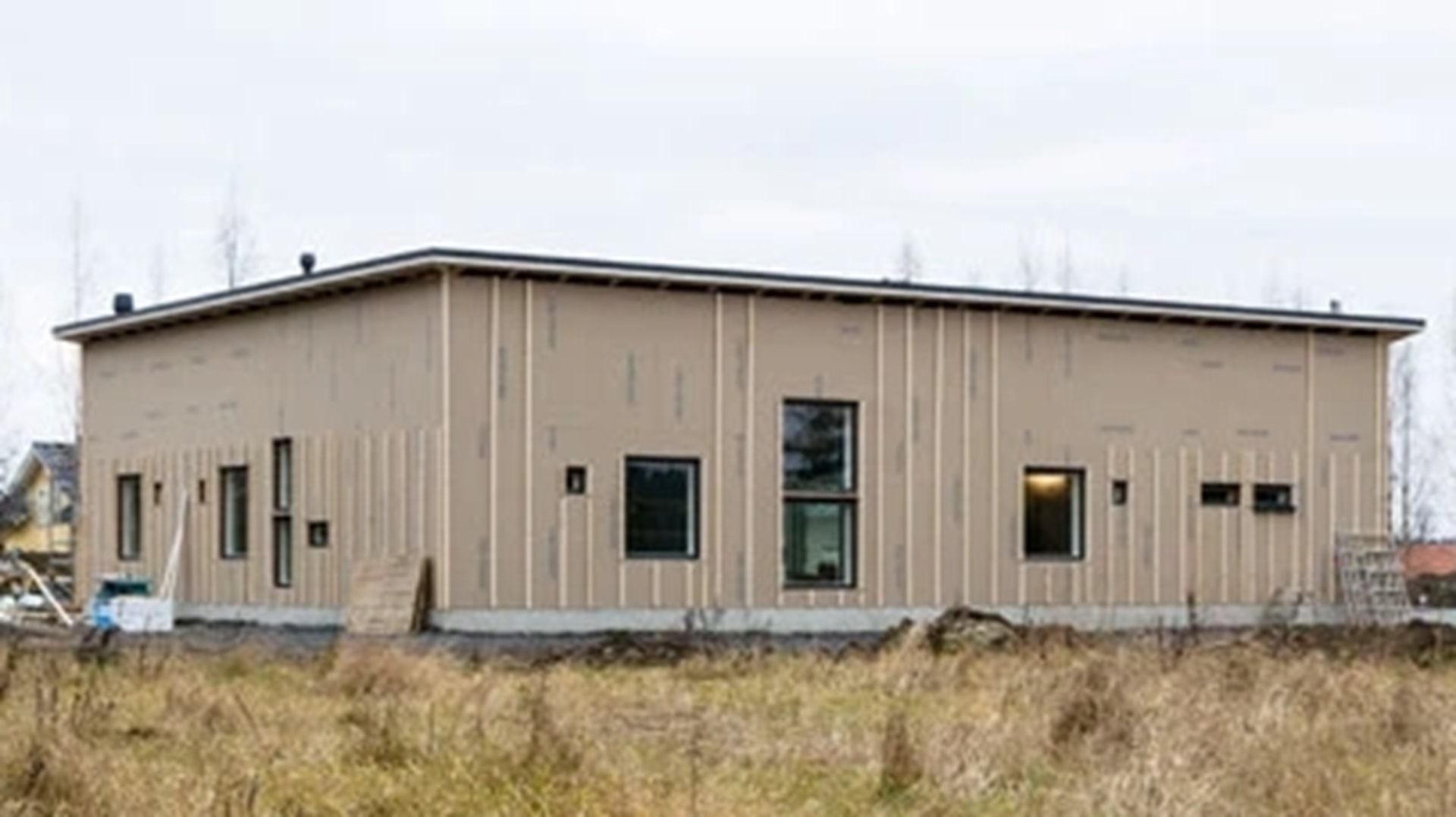

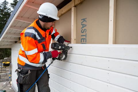

<p data-block-key="bn1li">Rakentaminen kohteessa on edennyt hyvässä aikataulussa. Ulkoverhoilu alkoi joulukuun alussa.</p>
Rakentaminen on edennyt hyvässä aikataulussa. Tästä rakennuttajapariskunta kiittää niin kirvesmiehiä, Kastellia kuin vastaavaa mestariakin.

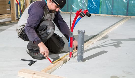

<p data-block-key="6y7aa">Alajuoksu kiinnitetään alapohjaan tarkoitukseen soveltuvalla kiinnitysmassalla. Alajuoksu katkeaa vesiputkien kohdalla.</p>

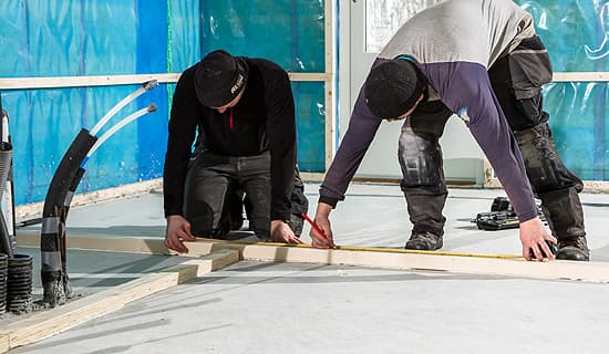

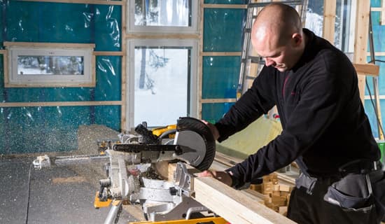

<p data-block-key="6y7aa">Runkopuut sahataan oikean mittaisiksi.</p>

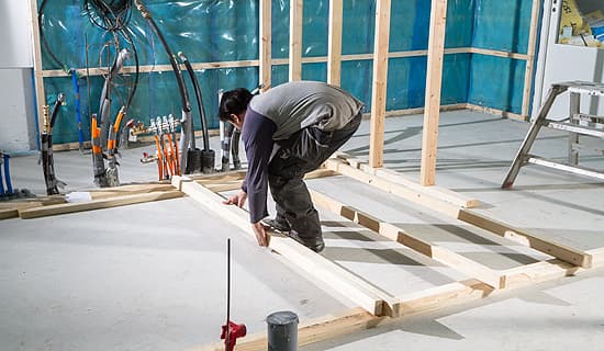

<p data-block-key="3bbe4">Oikean mittaiset runkopuut jaetaan yläjuoksuun tehdyn jaon mukaisesti.</p>

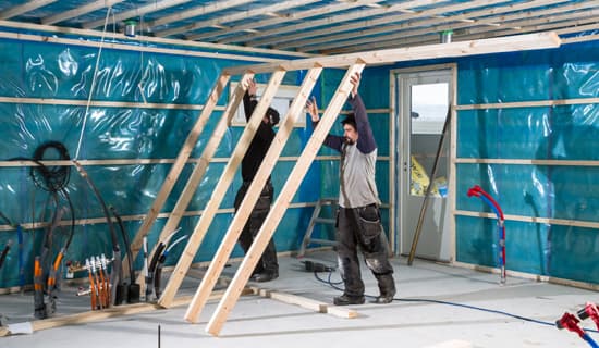

<p data-block-key="3bbe4">Väliseinäelementti nostetaan pystyyn ja kiinnitetään yläjuoksusta kattokoolauksiin jättäen painumavaran kattoristikoille.</p>

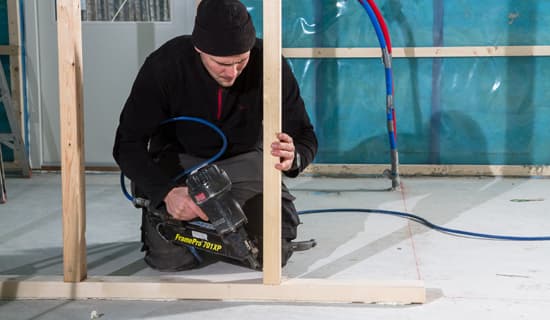

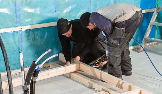

<p data-block-key="3bbe4">Runko kiinnitetään alajuoksuun.</p>

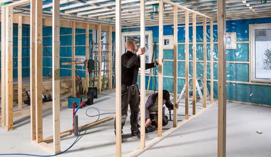

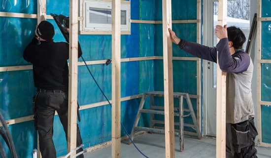

<p data-block-key="3bbe4">Seinän suoruuden tarkistus meneillään.</p>

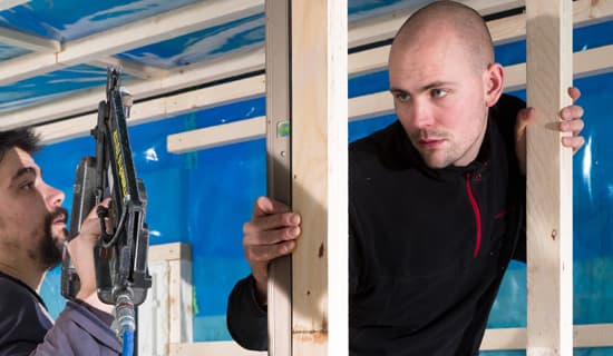

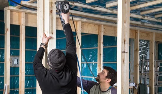

<p data-block-key="6y7aa">Valmiit väliseinärungot näyttävät tältä ennen levytystä.</p>

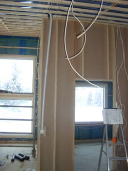

<p data-block-key="vocl5">Keskuspölynimuri Puzer Ainon vedot jäävät piiloon seinien sisään. Pakkasen paukkuessa ulkona, edetään kohteen sisätöissä kohti kevättä ja tulevaa muuttoa.</p>
