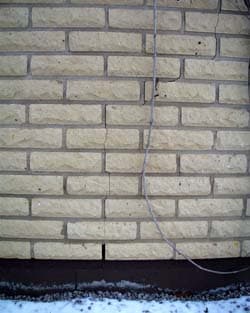

<p data-block-key="ssgom">Epätasaisen painuman aiheuttama halkeama tiiliseinässä.</p>
Montun kaivaminen ilman pohjatutkimusta on aina riski, sillä sen teko vaikuttaa ympäristön pohjavesiolosuhteisiin. Vaikutukset kannattaa selvittää etukäteen. Maaperän tutkimisella valitaan juuri ko. tontille parhaiten soveltuva perustusratkaisu.

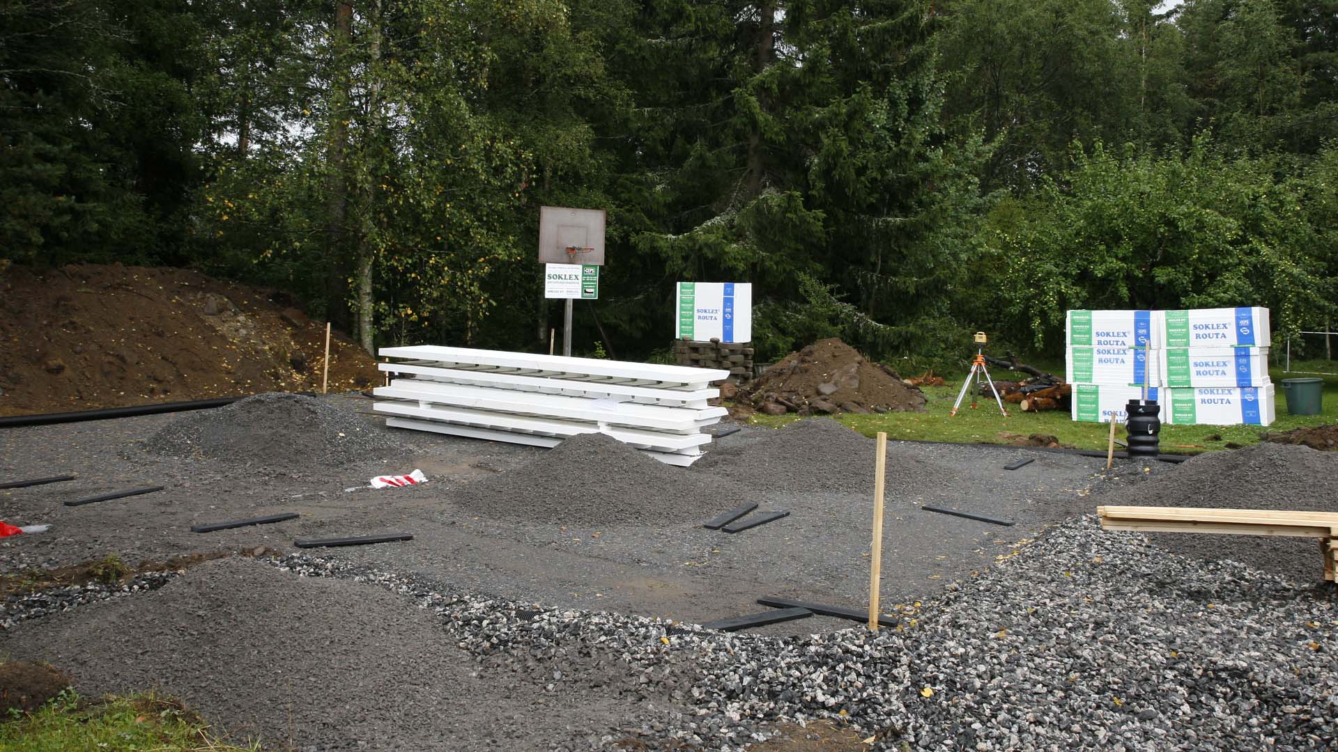

<p data-block-key="atlu9">Rakennuksen pohjan kaivutöiden jälkeen sokkelilinjat täytetään vähintään 200 mm:n sorakerroksella.</p>
