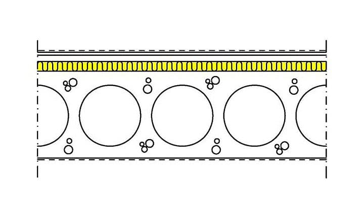

Kelluva lattia – paras ratkaisu
Rakennusmääräyskokoelmassa määrätty ääneneristysvaatimus saadaan parhaiten toteutettua kelluvalla lattiarakenteella.
Kelluva lattiarakenne on lattia, jossa ontelo- tai massiivilaatan päällä on joustava kerros ja sen päällä pintarakenne (pintalaatta, tasoite tai levyrakenne). Olennaista on, että kelluva pintalaatta on irti kaikista sivuavista rakenteista.
Kelluvan lattian joustava kerros voi olla esimerkiksi mineraalivilla- tai muu joustava eriste. Jos lattian pintarakenteena on parketti, askelääneneristysvaatimukset täyttyvät, kun alusrakenne on joustava.

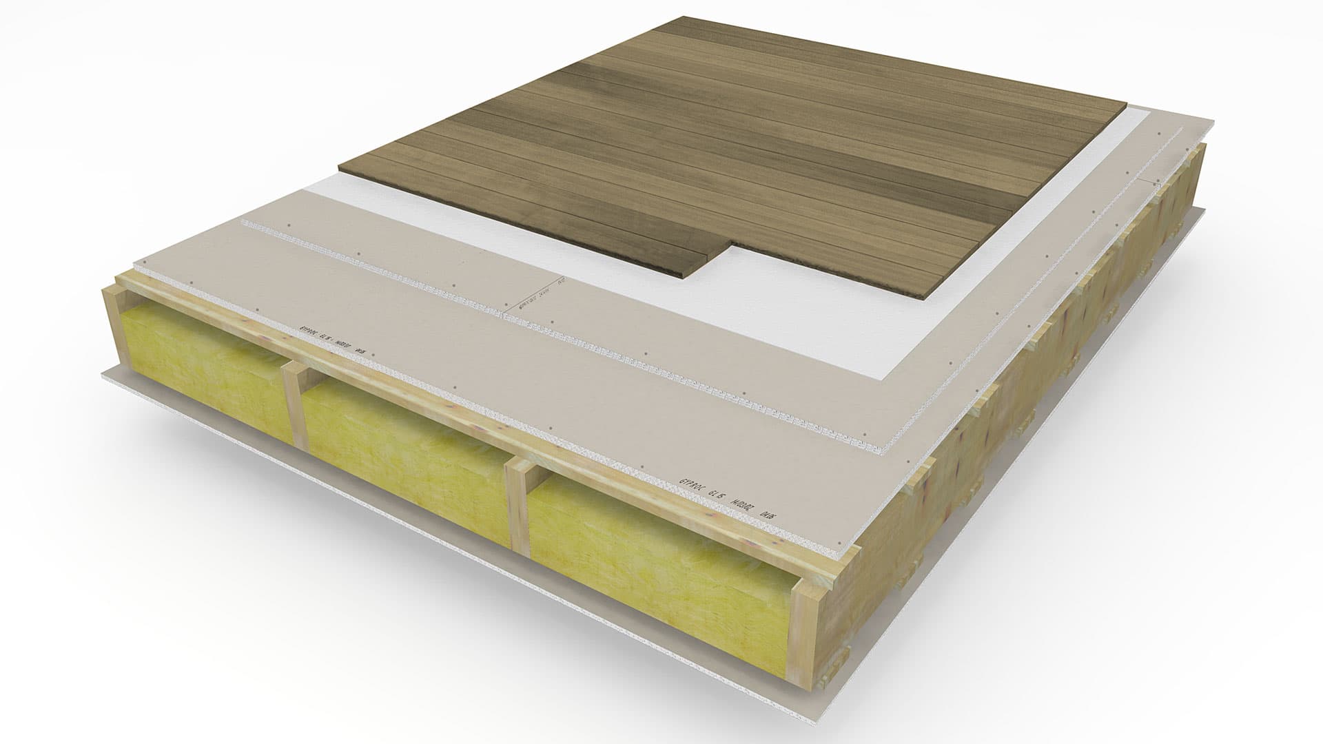

Puurakenteinen välipohja
Esimerkki puurakenteisesta välipohjasta, joka täyttää äänen- ja palotekniset vaatimukset:
  • Pintamateriaali.
  • Kaksinkertainen kipsilevy (levysaumat limitetään).
  • Harvalautaiset lattiakannattajat rakennesuunnitelman mukaan.
  • Äänieriste välitilassa.
  • Tarvittaessa akustinen jousiranka ja lisälevyjä matalien taajuuksien eristämiseksi.
  • Paloluokka REI30, pintakäsittely huoneselosteen mukaan.

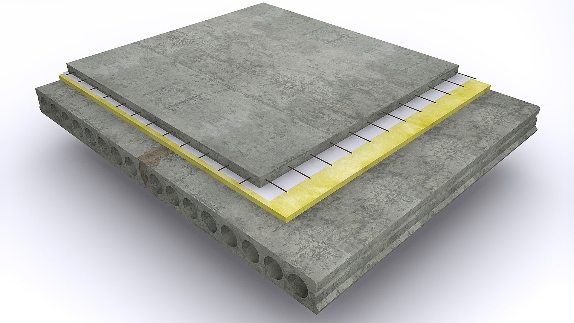

Esimerkki askelääniratkaisusta betonilaatan päälle:
  • 20–40 mm pumpattava tasoite.
  • Valusuoja (suodatinkangas tai muovikalvo, valitaan kosteuden siirtymissuunnan mukaan).
  • ≥30 mm joustava askeläänieriste.
  • 265–320 mm kantava rakenne, ontelolaatta (massiivisuus >380 kg/m²).
