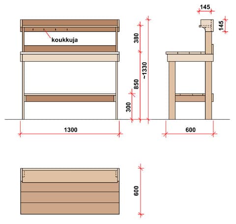

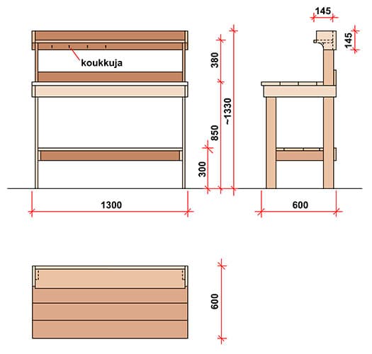

Puutavara sahataan oheisen kuvan mukaisesti oikeaan mittaansa. Kuvassa on esitetty kukkapöytä sekä edestä, sivulta että ylhäältä käsin.

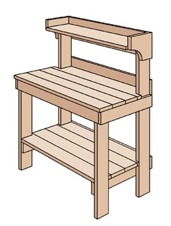

Pöydän kokoaminen kannattaa aloittaa tasojen rakentamisella. Tämän jälkeen kiinnitetään jalat tukevasti ruuvien avulla tasoihin.
Kokoamiseen tarvittavien ruuvien koot riippuvat käyttämäsi puutavaran koosta. Jos sijoitat kukkapöydän ulos, käytä ruuveja jotka kestävät ulkotiloissa ruostumatta.
Ennen ruuvaamista, poraa tarvittaessa esireiät ruuveille, näin puu ei halkea niin helposti. Alapuolelta tapahtuva kiinnitys pitää näkyvän pinnan siistinä, mutta voit halutessasi myös upottaa ruuvit ja tulpata ne puutapilla.
Viimeisenä taiteillaan tasojen takalevyt sekä ylähylly vanerista.
Tee se itse kukkapöydän mittakuva
