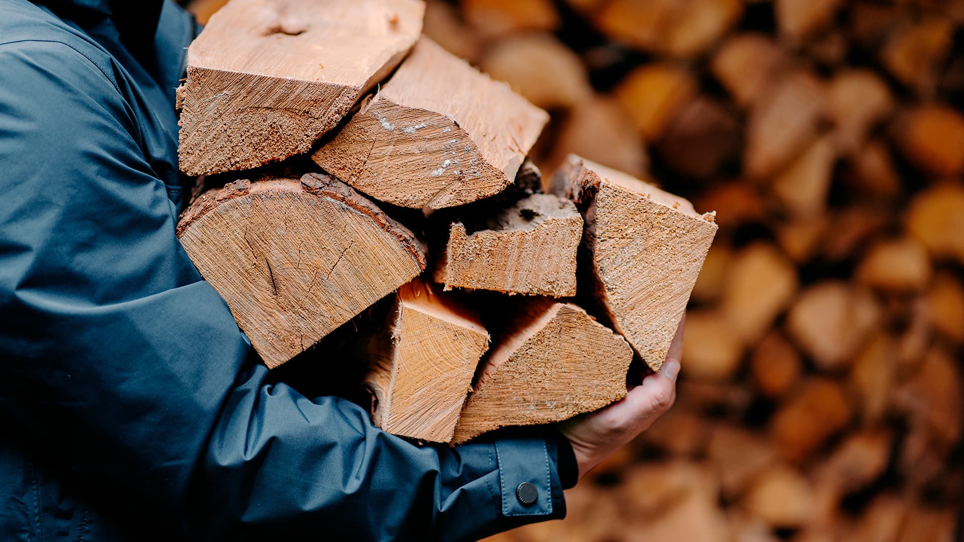

Polta ainoastaan kuivaa ja puhdasta puuta. Puun kuivuuden saat helposti selvitettyä kopauttamalla yhteen kahta klapia – jos kuuluu helähtävä ääni, puu on kuivaa.

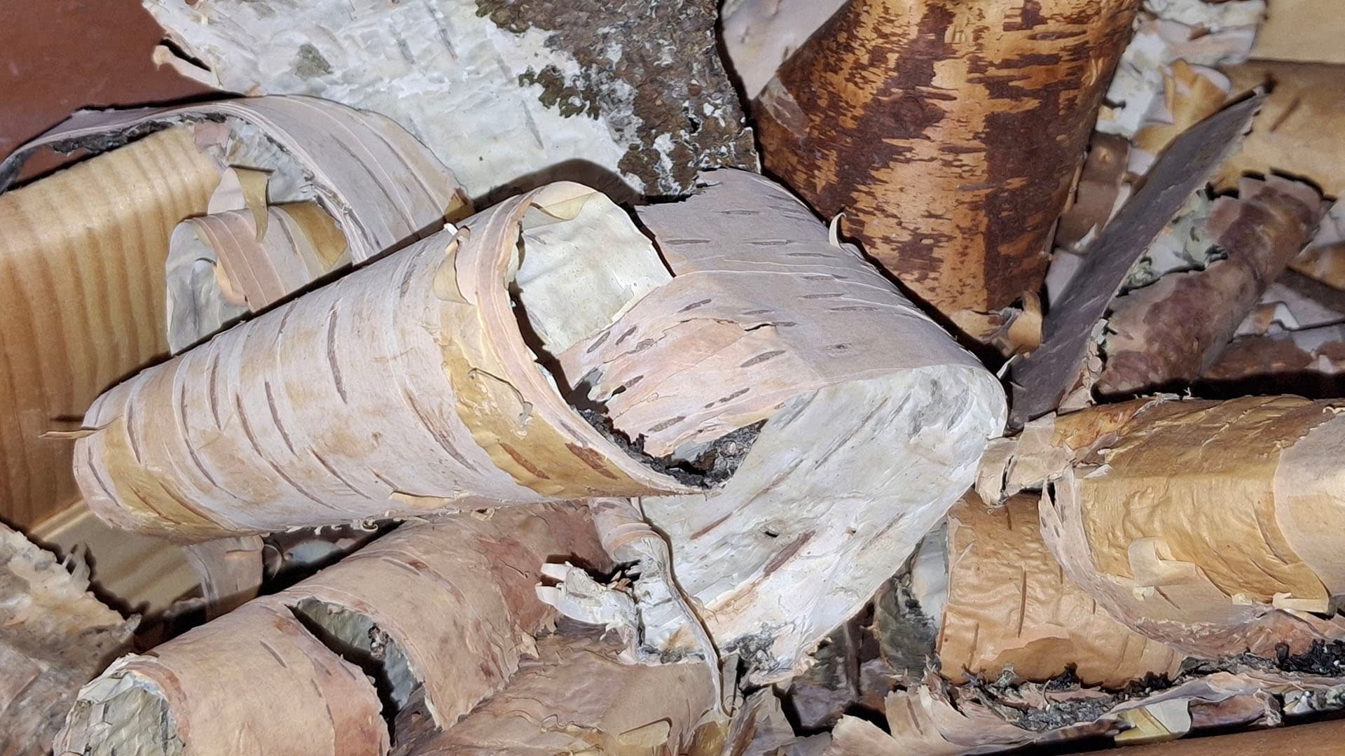

Aseta isommat klapit tulipesän pohjalle arinan päälle, asettele pienempiä päälle ja ylimmäksi niin kutsuttu sytykekerros, kuten esimerkiksi tuohen palasia tai puutikkuja.

<p data-block-key="wva7e">Koivun tuohi on hyvä sytyke tulipesään.</p>

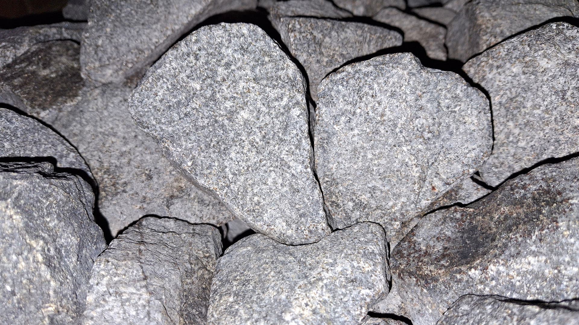

Kiuaskivet – nekin kaipaavat huomiota
Mistä yleensä tietää, milloin kiukaan kivet on aika vaihtaa. Yleensä ensimmäinen merkki on siinä, että lämmitys ottaa aiempaa enemmän aikaa. Kiuaskivien vaihtoväli on taas paljolti saunojasta riippuvainen. Jos sauna lämpiää usein viikon aikana, on hyvä nyrkkisääntö vaihtaa kivet kerran vuodessa – vaikka juhannussaunaa varten.
Toinen merkki on, kun kiukaan alapuolella alkaa näkyä pientä kivimurua ja hiekkaa – tämä kertoo jo, että kiuaskivet ovat rapautuneet ja niiden kunto kannattaa tarkistaa. Murentuneet kivet voivat tukkia ilmankulun.
Miten kiuaskivet vaihdetaan
Anna kiuaskivien jäähtyä kunnolla, vähintään vuorokauden ajan. Massiivisissa kiukaissa voi jäähtyminen kestää pidempään.
Ota käyttöösi suojahanskat sekä varmuuden vuoksi maski, jos kivet pölisevät kovasti. Ota kiuaskivet pois paikoiltaan, tarkastele niiden kuntoa – jos ne halkeilevat tai murenevat toisella kivellä kopauttaessa, on kivi aika vaihtaa.
Tarkista kiukaasi mukana tulleesta ohjekirjasta tai valmistajan sivulta, minkä kokoisia ja paljonko kiuaskiviä kiukaaseen tulee laittaa. Usein suositaan luonnonkiviä, kuten oliviinidiabaasia.
<p data-block-key="wva7e">Oliviinidiabaasi on suosittu vaihtoehto.</p>
Huuhtele uudet kiuaskivet vedellä, jotta niissä oleva irtopöly lähtee pois. Asettele kivet väljästi erityisesti kiukaan keskiosan eli tulipesän ympärille, jotta ilma sekä lämpö pääsevät kiertämään kunnolla. Älä siis sullo tai täytä kiuasta liian tiiviisti.
Pienempiä kiviä voi asettaa päälle sekä rakoihin, mutta vältä painamasta niitä tiukasti kiinni toisiinsa. Lado kivet kiukaan yläpinnan tasolle asti.
Ensimmäisellä kerralla lämmitä kiuasta varovasti, jotta kivissä oleva kosteus haihtuu ja lämpö jakautuu rauhallisesti ja tasaisesti.
