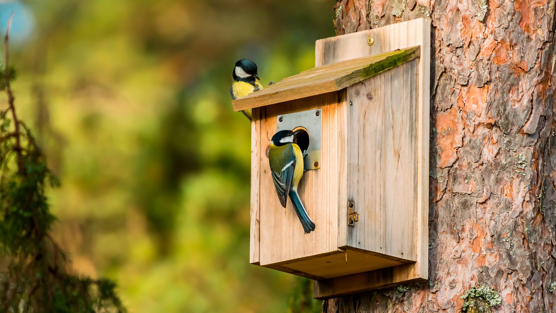

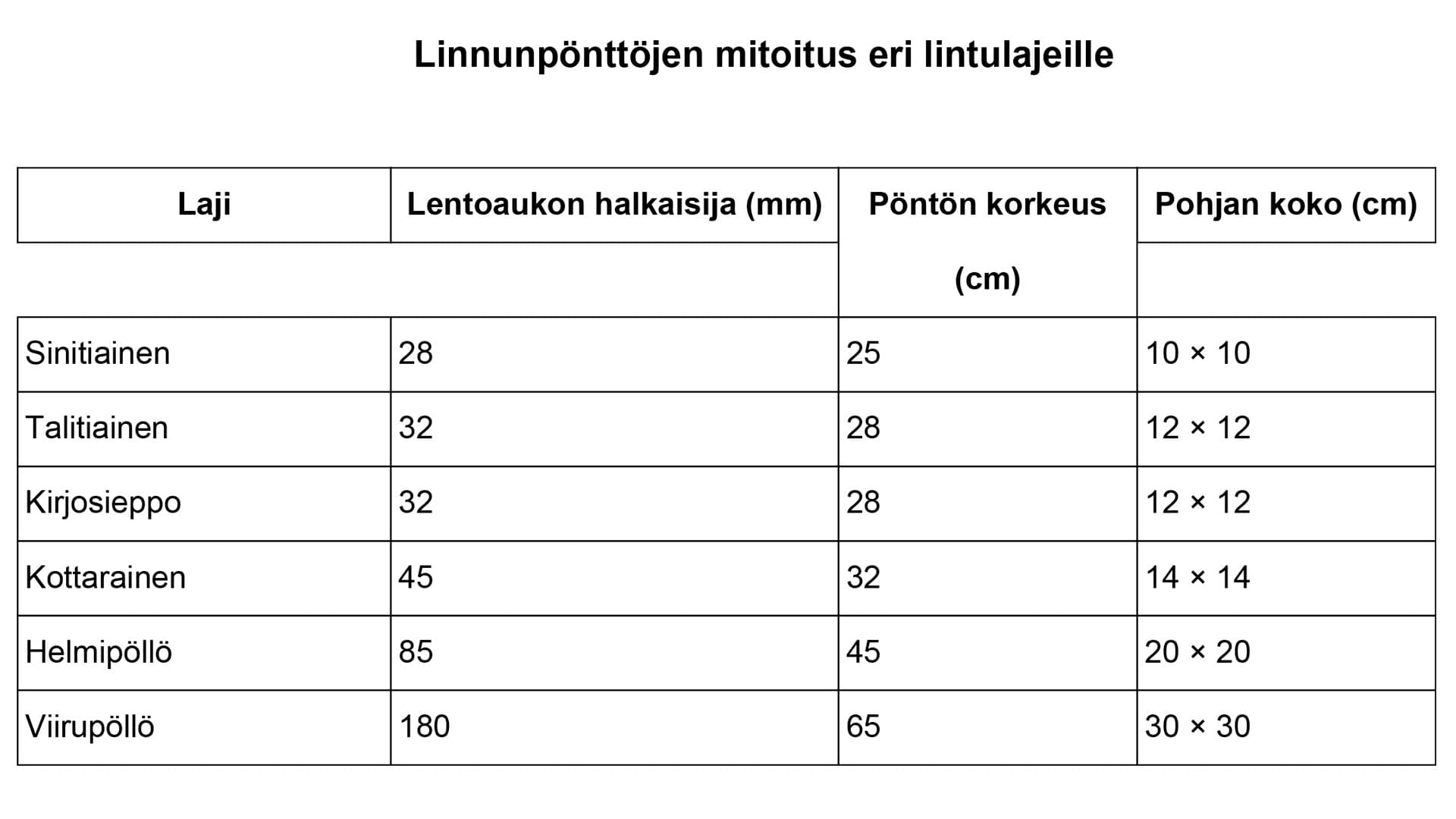

  1. Tavallinen pönttö pienille tiaisille. Sopii esim. talitiaiselle, sinitiaiselle ja kirjosiepolle. Lentoaukko 28–32 mm.
  2. Isompi pönttö kottaraiselle ja leppälinnulle. Lentoaukko 35–45 mm. Vaatii hieman suuremman pesätilan.

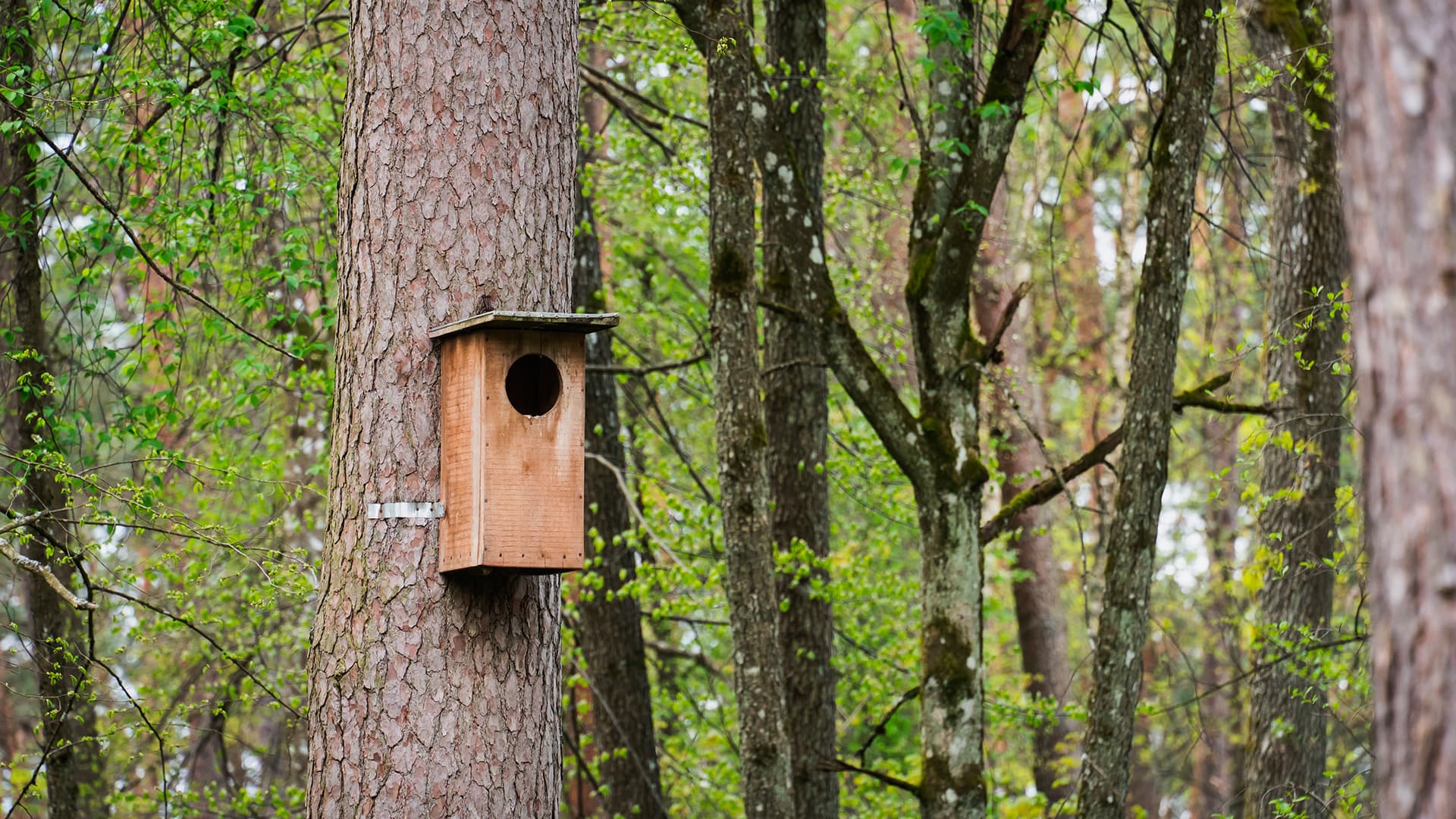

  3. Pöllöpöntöt ja telkänpöntöt. Kookkaita ja syviä. Lentoaukko voi olla 85 mm tai enemmän. Telkälle lisätään usein pohjalle kuivikkeita.

Liian suuri lentoaukko altistaa pesän vaaroille, liian pieni taas estää linnun pääsyn sisään. Alla suuntaa-antavia mittoja:

  • Sijoita pönttö riittävän korkealle. Useimmat pikkulinnut pesivät mielellään 1,5–3 metrin korkeudella. Pöllöt, telkät ja muut suuremmat lajit vaativat enemmän, jopa 4–6 metriä tai korkeammallekin.
