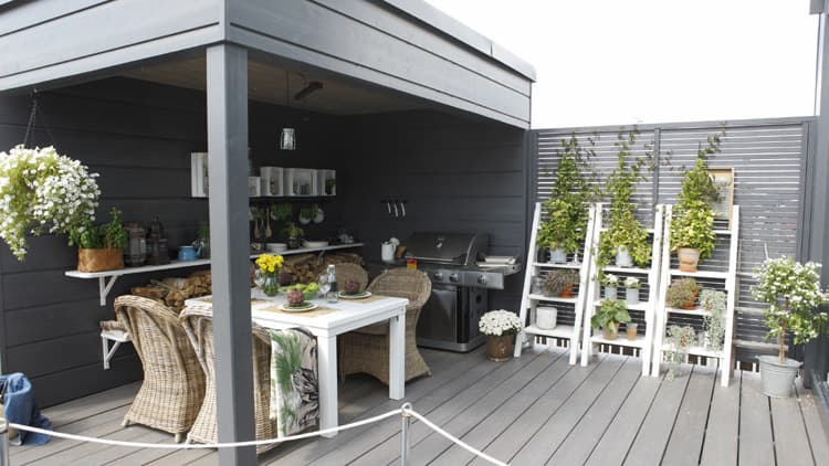

<p data-block-key="033cn">Käytä koko terassi hyödyksi. Pienen puutarhan voi sijoittaa vaikka seinustalle.</p>

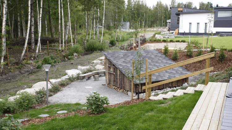

<p data-block-key="uv7sv">Tee pihallesi vaikka viihtyisä laavu, jossa viettää aikaa koko perheen kanssa.</p>

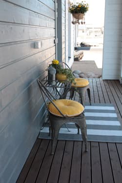

<p data-block-key="arf3b">Valitse oikeanlainen käsittely eri pintoihin.</p>

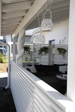

<p data-block-key="fy5u7">Valkoinen väri on raikas.</p>
